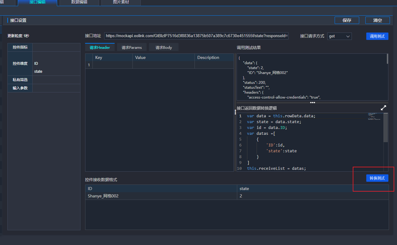

为什么在使用接口数据驱动关节的时候没反应?
已定时 已固定 已锁定 已移动 统一:应用编辑(零代码)
1 帖子 1 发布者 1323 浏览
    在使用数据接口时,首先在页面中配置相应的字段,然后到接口编辑中填写对应的接口地址以及请求方式,在获取到的接口数据中查看是否符合接受的数据格式,如果是在转换逻辑中直接使用this.receiveList=this.rowData;来转换数据,如果不是则编写转换逻辑,逻辑完成之后,点击转换测试,查看底部控件接收的数据格式是否对应上,对应上之后,点击保存就可以成功驱动关节了。
