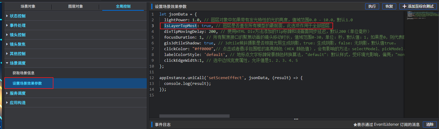

    isLayerTopMost参数是场景效果API中的一个可选参数,它可以用来设置当前场景中图层和模型的遮挡关系。如果将这个参数设置为false,则模型会遮挡图层。
    对于场景设置API的具体使用,可以参考提供的文档链接进行学习和应用。https://www.tuguan.net/doc/tg-api/?manual.global.miseEnScene.operation#2设置场景效果参数
