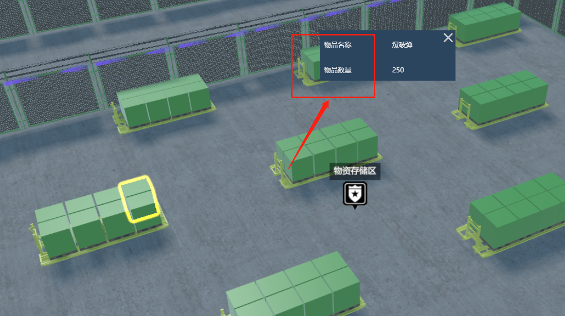

您好,我们这个设置了一个点击模型弹出组件的交互,现在是点击模型弹出的位置都没有问题,就是它会出现别的模型高亮显示的问题,这个是怎么回事?如何解决?
已定时 已固定 已锁定 已移动 统一:应用编辑(零代码)
1 帖子 1 发布者 1882 浏览
    最后由 zhangyu 编辑
    点击模型高亮的问题,是咱们有的交互控制,发送的ID参数是一样的,如果发送的ID参数是一样的,就会默认高亮最后发送的那个模型,需要设置不同的ID,发送ID不同,点击模型才能实现唯一点击
