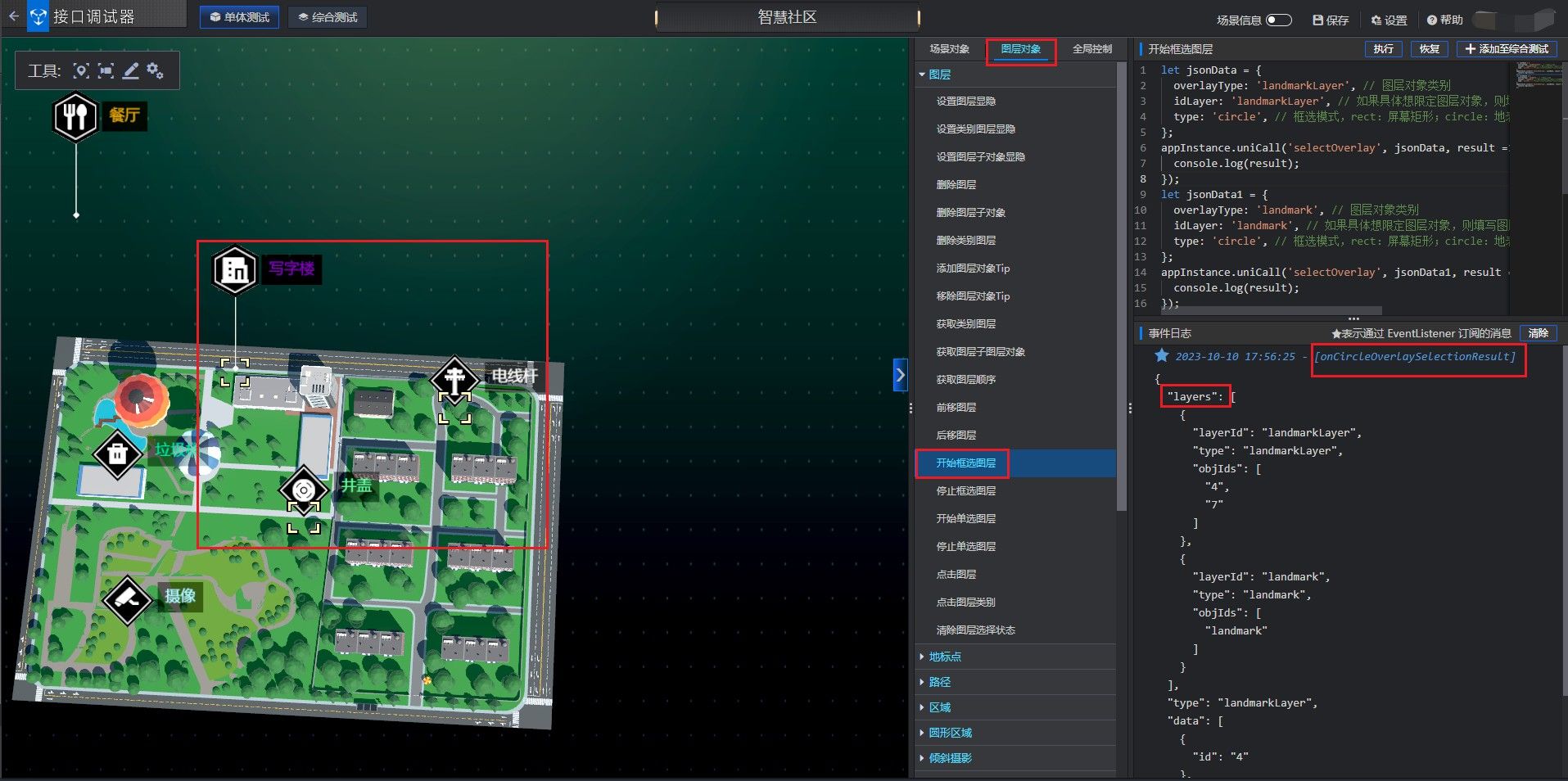

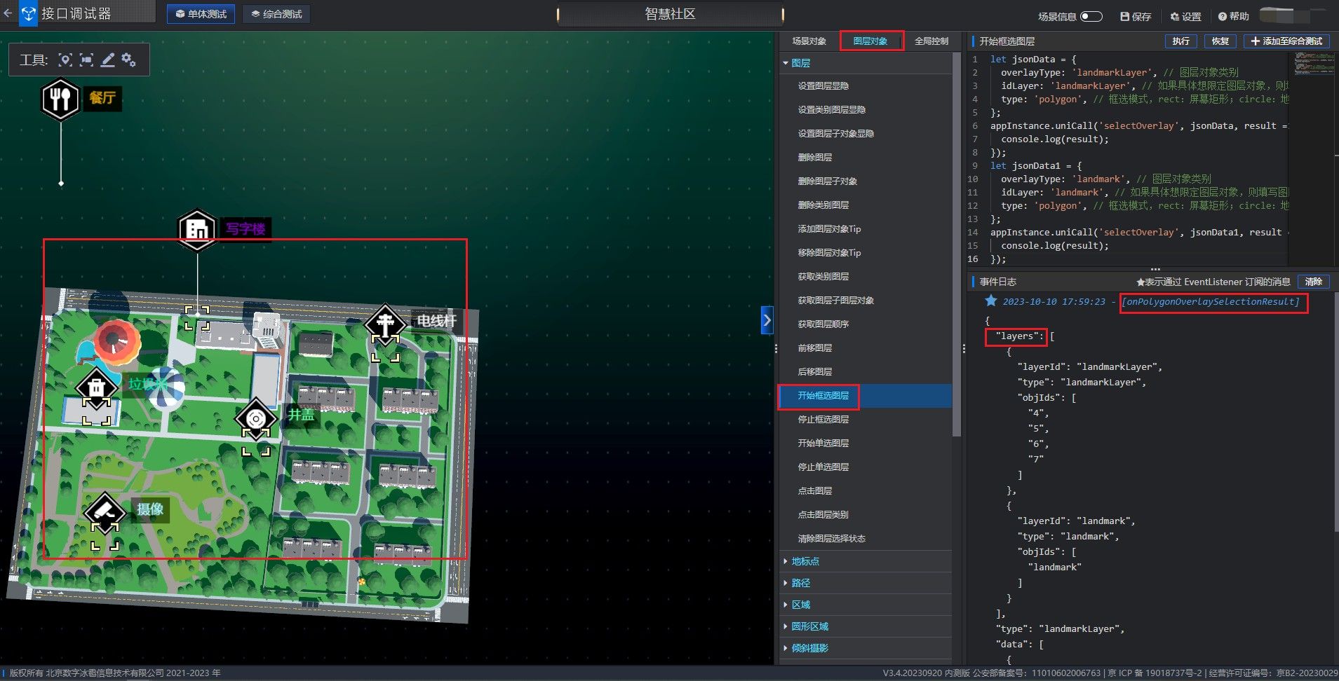

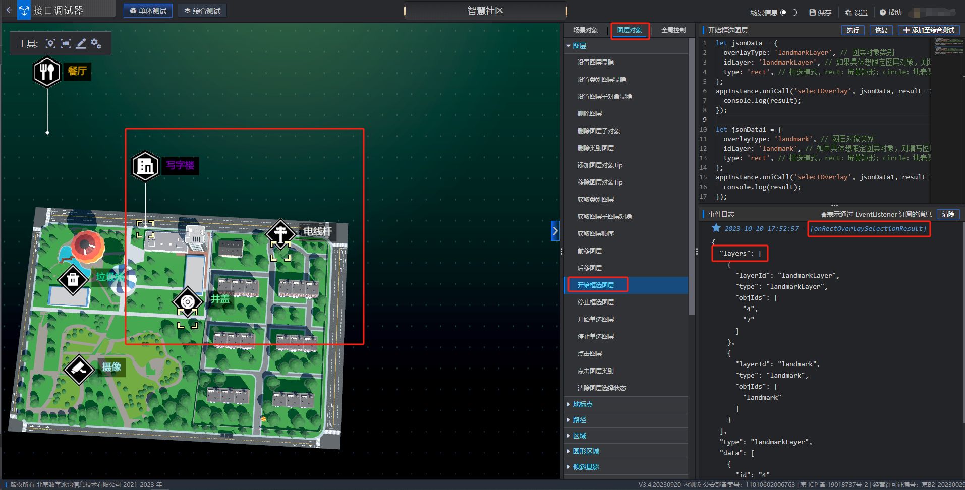

    端渲染
    1.端渲染,开始框选图层,onRectOverlaySelectionResult 事件,增加 layers 属性,用于返回多个图层的选择结果。
    2.端渲染,开始框选图层,onCircleOverlaySelectionResult 事件,增加 layers 属性,用于返回多个图层的选择结果。
    3.端渲染,开始框选图层,onPolygonOverlaySelectionResult 事件,增加 layers 属性,用于返回多个图层的选择结果 。

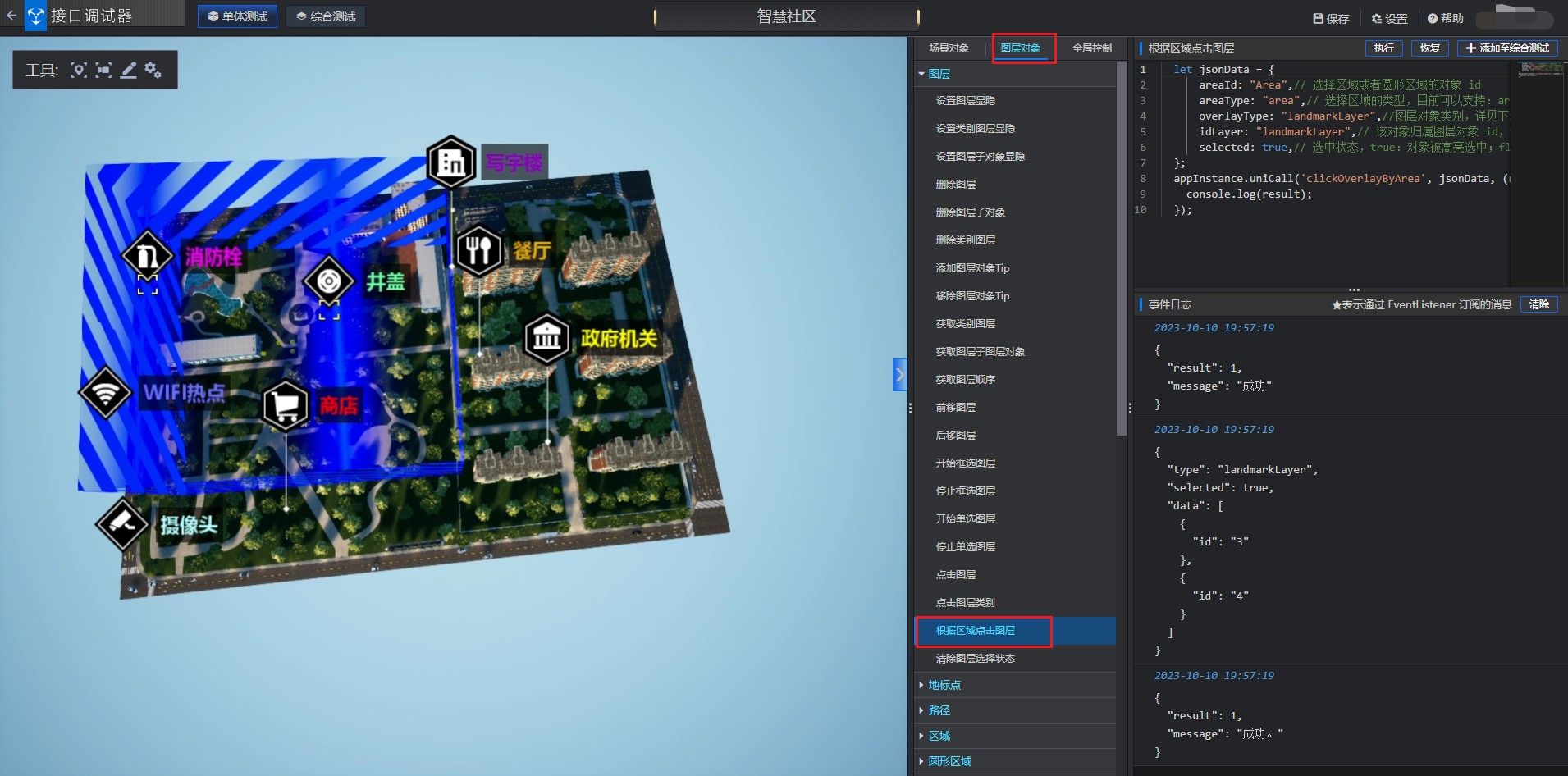

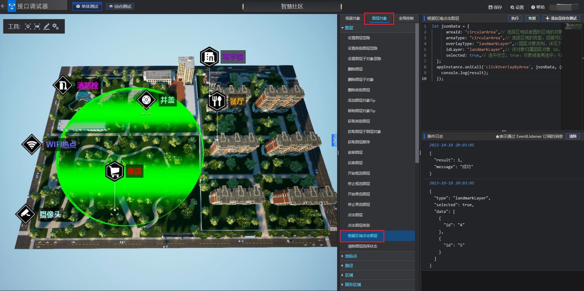

    1.流渲染,增加根据区域点击图层,clickOverlayByArea 接口。(支持地标点、地标图、模型型号地标图、模型型号轨迹图 、事件图、模型地标图、模型轨迹图、轨迹图、聚合地标图)
    区域点击图层
    圆形区域点击图层
    2.流渲染,根据区域点击图层,增加 onClickOverlayByAreaResult 事件。

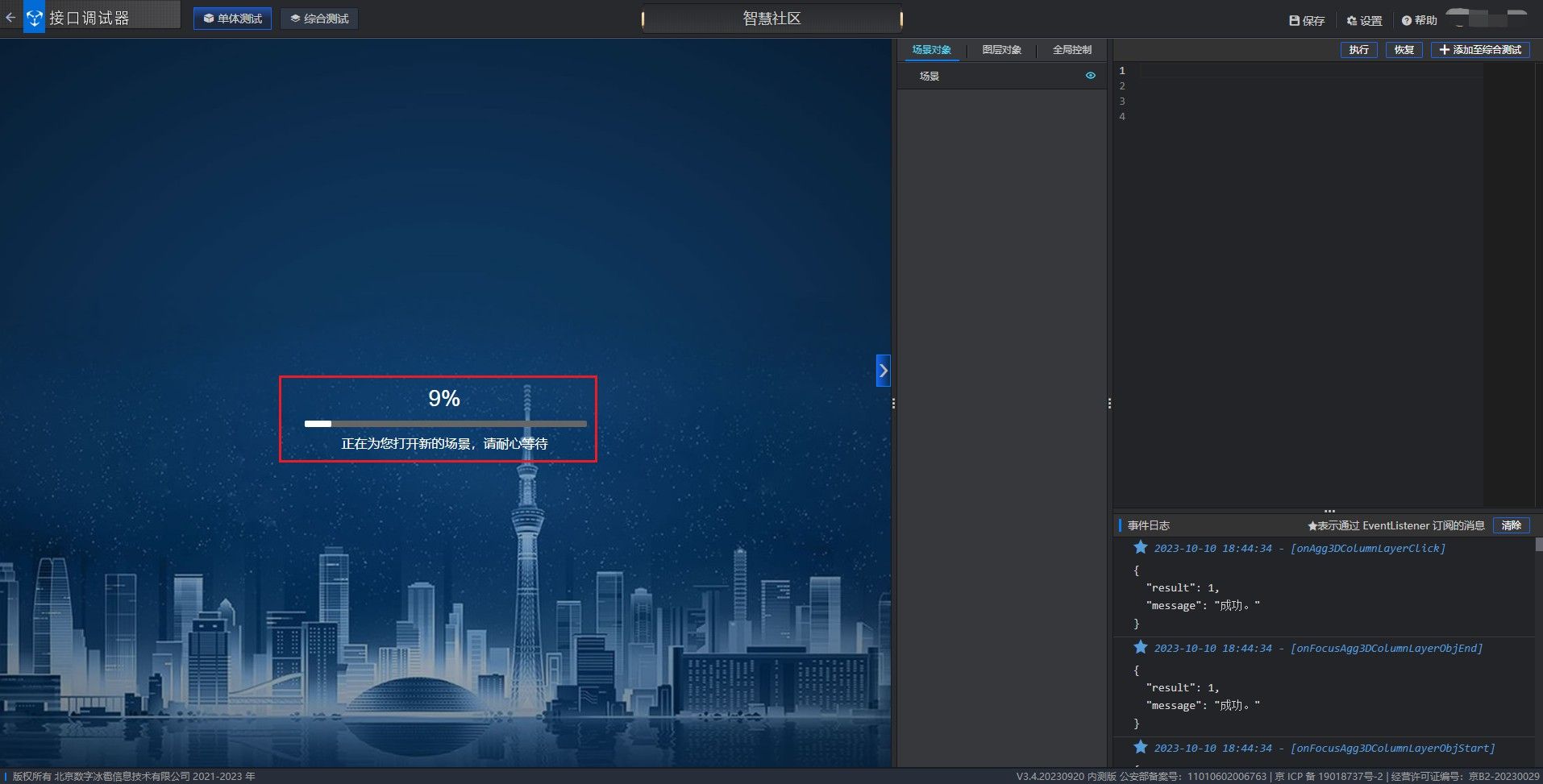

    3.流渲染,预览页加载场景时显示 loading 百分比。
