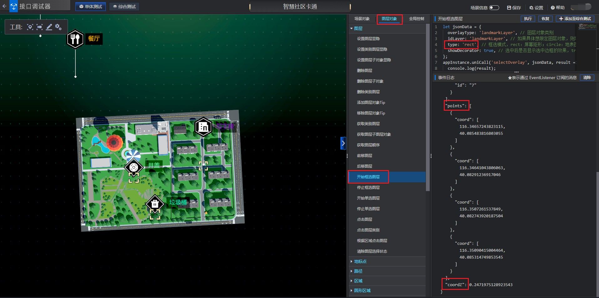

    1. 端渲染,开始框选图层,onRectOverlaySelectionResult 事件,增加 coordZ 和 points 属性。

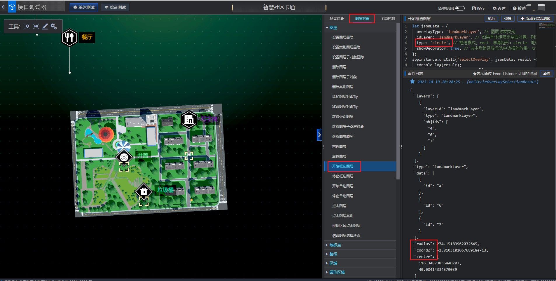

    2. 端渲染,开始框选图层,onCircleOverlaySelectionResult 事件,增加 coordZ、center 和 radius 属性。

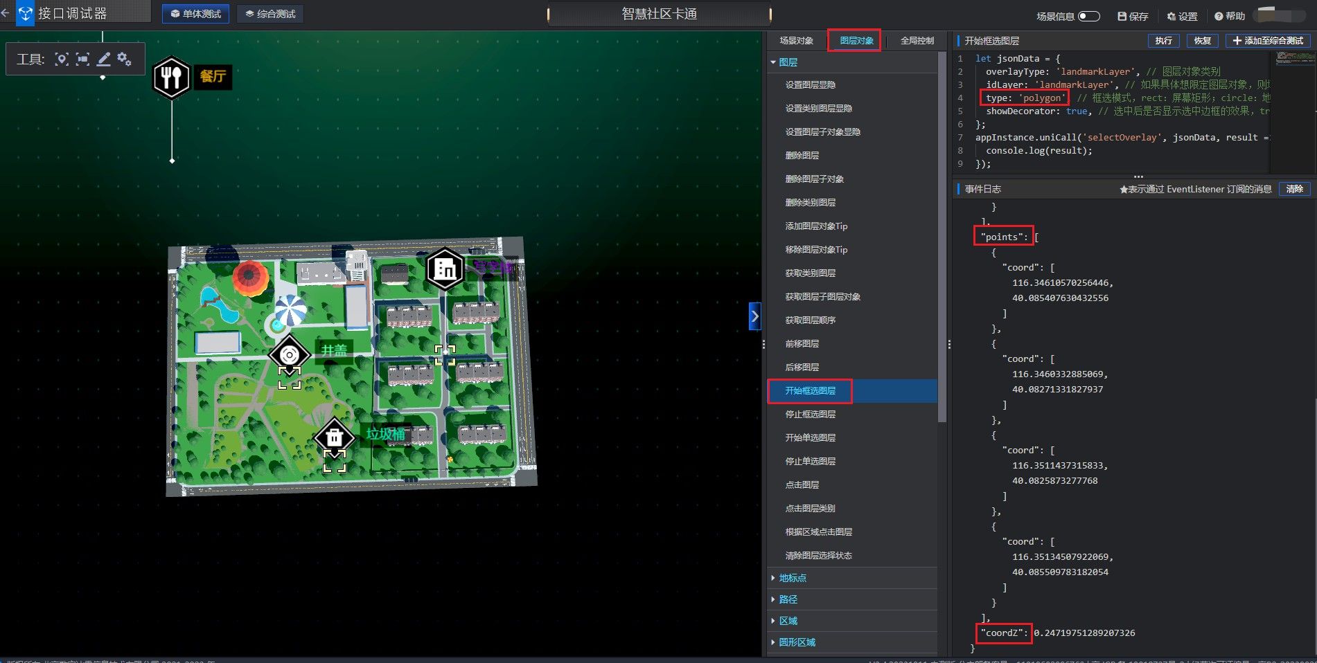

    3. 端渲染,开始框选图层,onPolygonOverlaySelectionResult 事件,增加 coordZ 和 points 属性。

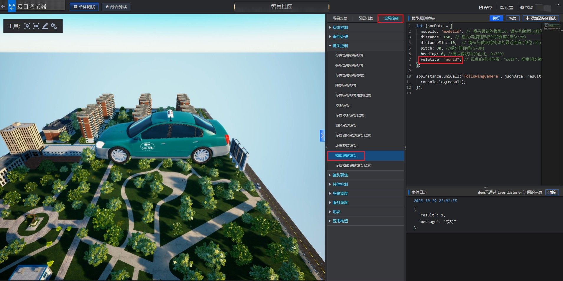

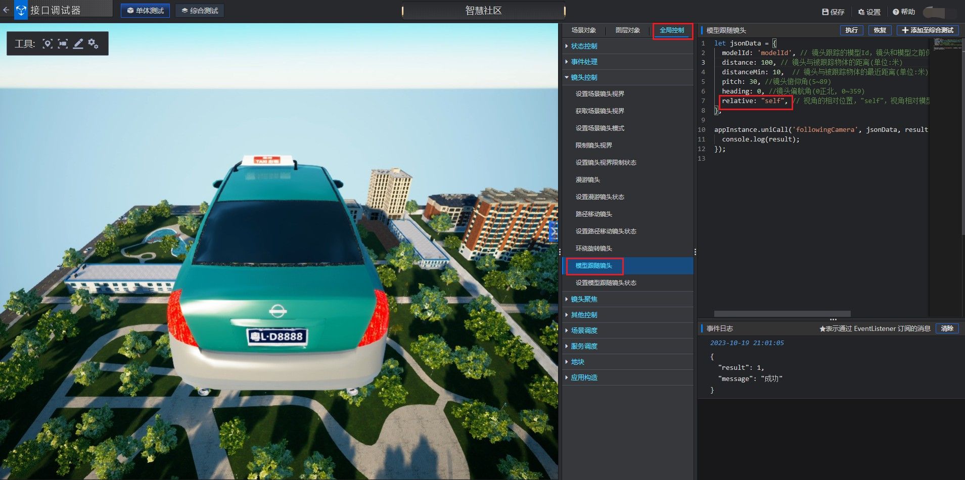

    5. 流渲染,模型跟随镜头,followingCamera 接口增加 relative 属性。
      relative 为 self 时
      relative 为 world 时
