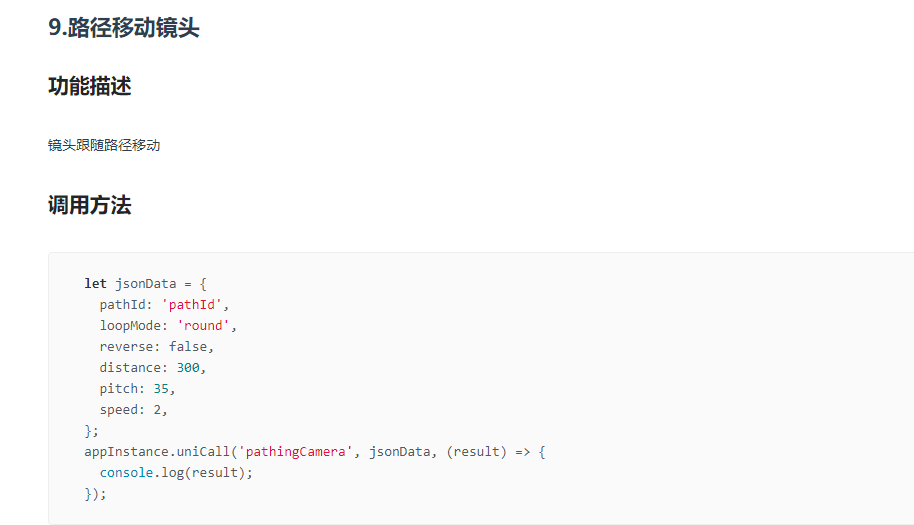

添加了路径之后如何实现巡逻的效果?
1 帖子 1 发布者 1372 浏览
    1.首先执行添加路径API;2.执行路径移动API,传入对应的路径Id即可,具体参数信息可以参考https://www.tuguan.net/doc/tg-api/?manual.global.camera.operation#9%E8%B7%AF%E5%BE%84%E7%A7%BB%E5%8A%A8%E9%95%9C%E5%A4%B4
