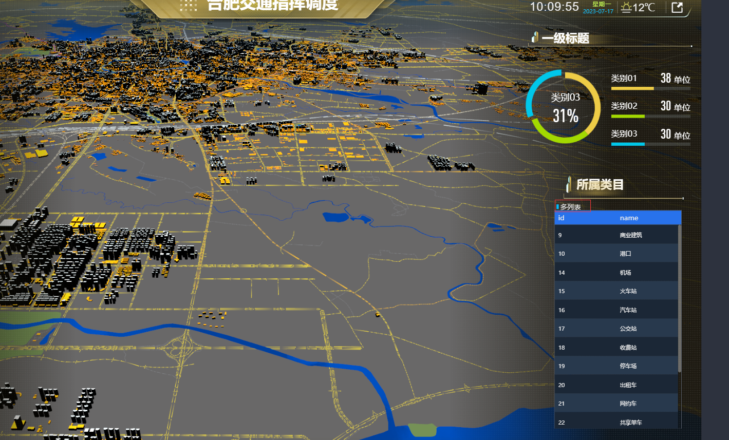

服务正常但是显示渲染节点不在线,需要检查显卡驱动是否正常
查看 流渲染场景服务后台 > 系统管理 > 渲染设置 检查服务是否能检测到显卡
图3
