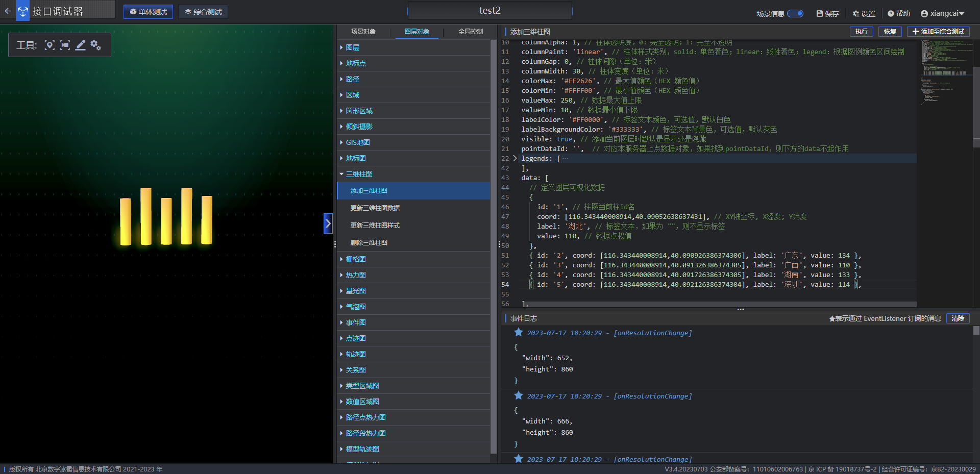

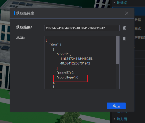

坐标是接口调试器里采的点位吗,检查下坐标类型是否是一样的,看下这个采点时的坐标类型

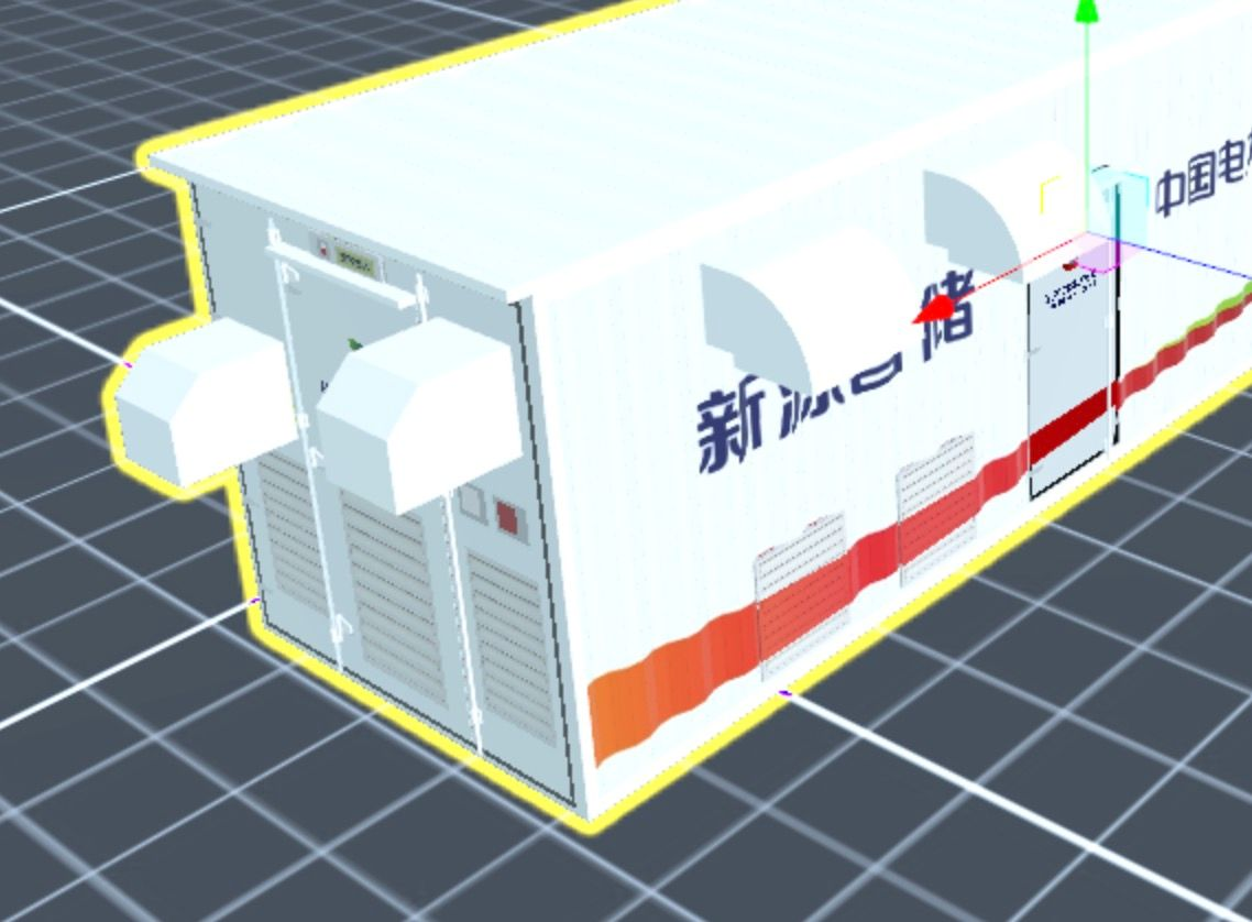

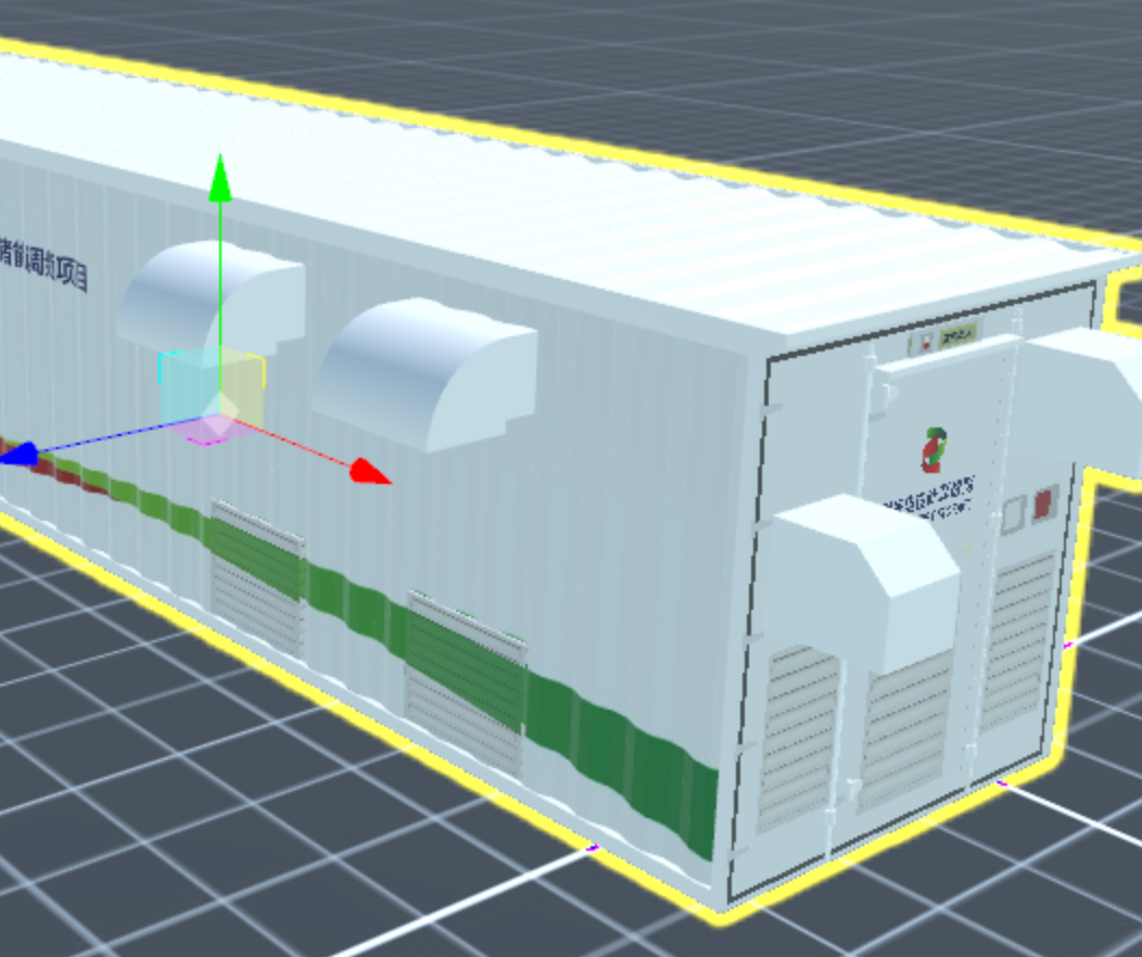

您好,这个应该是您场景编辑器设置的时候,光照角度不同造成的,所以看到的效果不一样,您可以旋转灯光角度看看

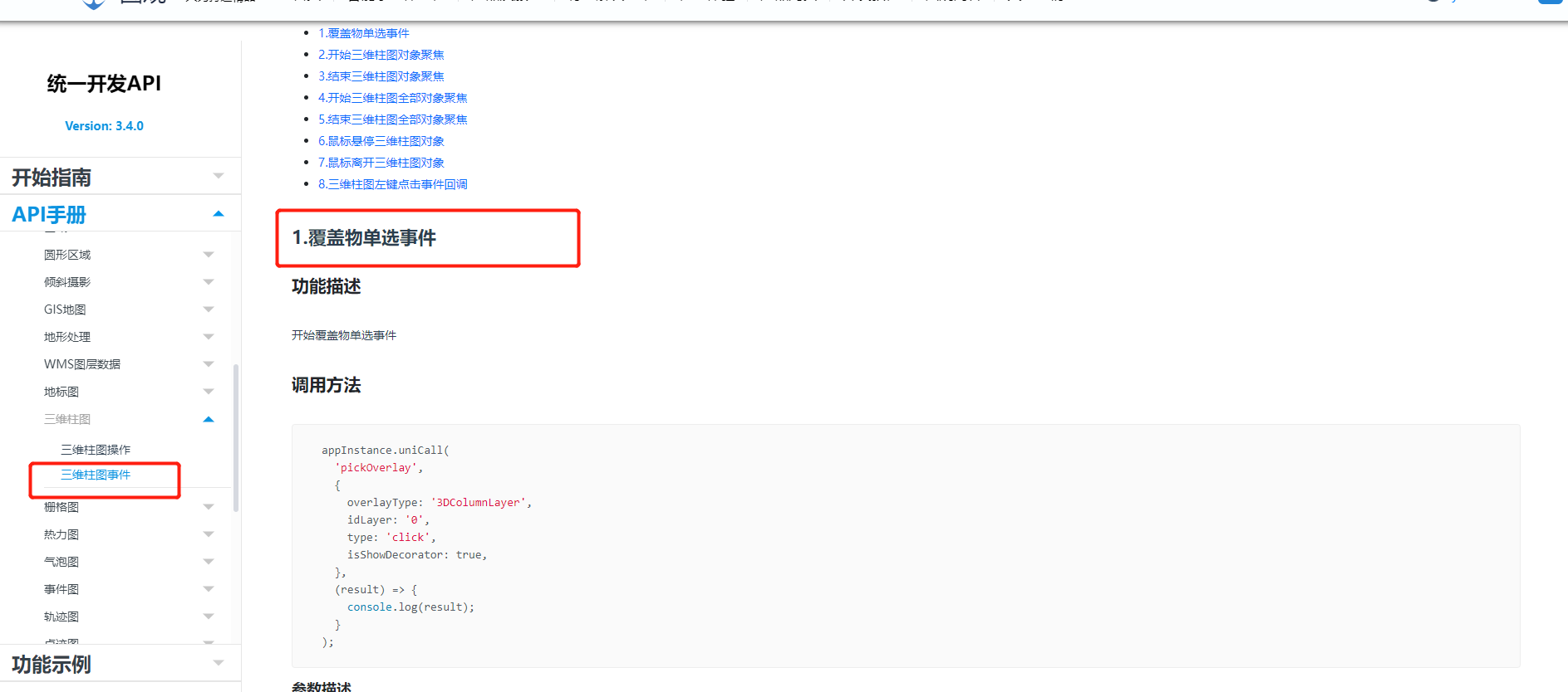

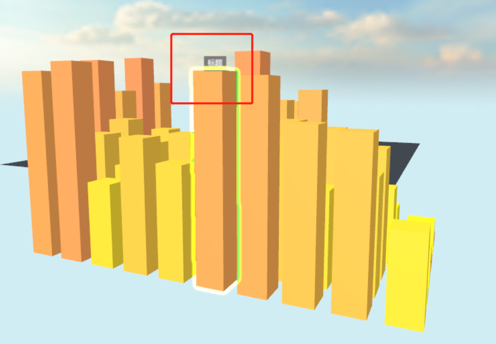

三维柱图的lable标签需要点击才能显示,需要给图层加上开启单选事件再点击就可以显示了

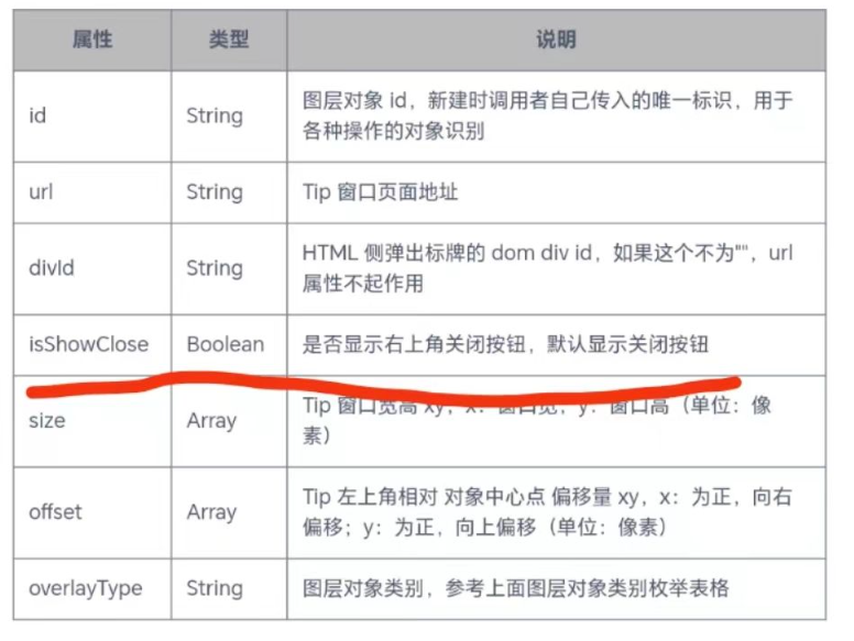

这个是不能监听的,可以自己单独写一个关闭按钮来控制,将添加addOverLayTip的关闭按钮设置为不显示即可

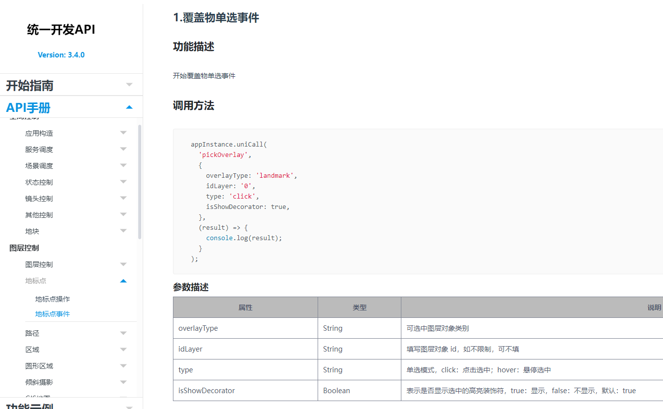

您好,添加完地标点之后,地标点图层需要开启单选事件,才可以点击

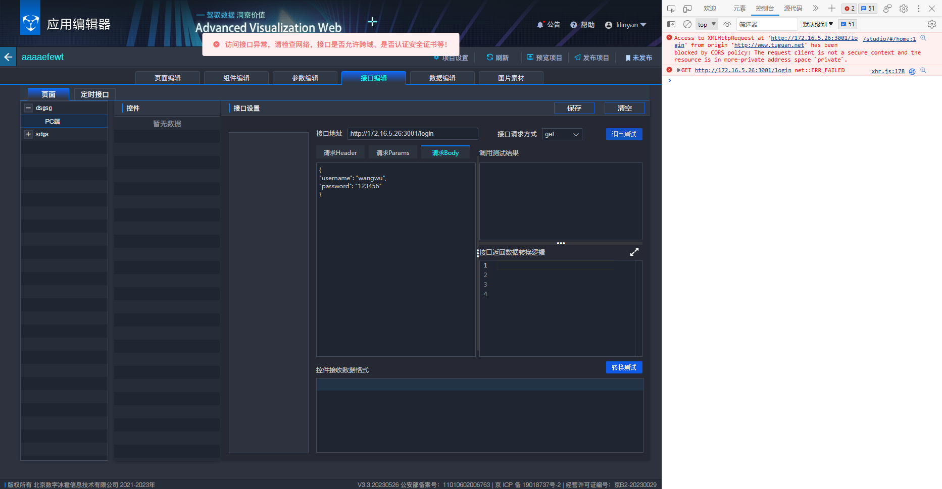

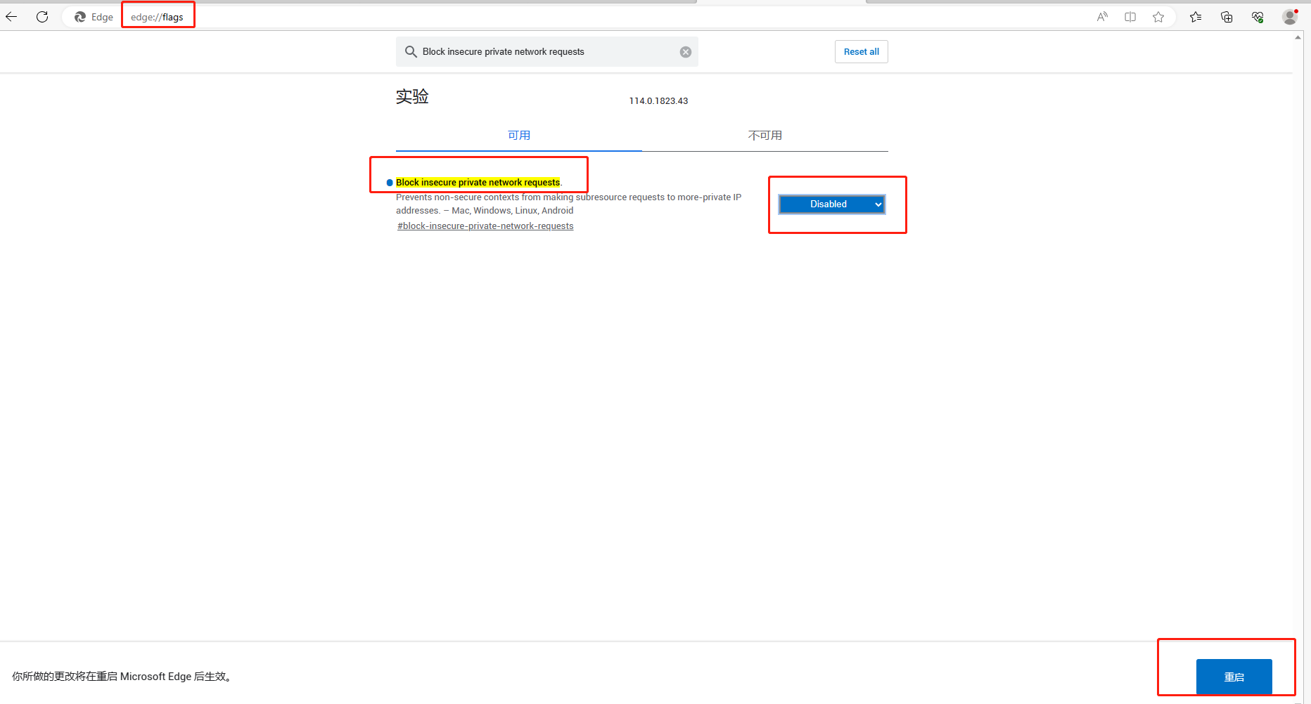

初步分析可能是接口跨域问题,在控制台中看到http网页下访问http接口提示private,出现这种情况通常是浏览器的安全策略造成的。需要将浏览器的Block insecure private network requests的值设为Disabled,然后重启浏览器即可。
chrome浏览器直接在地址栏访问:chrome://flags/
edge浏览器直接在地址栏访问:edge://flags/

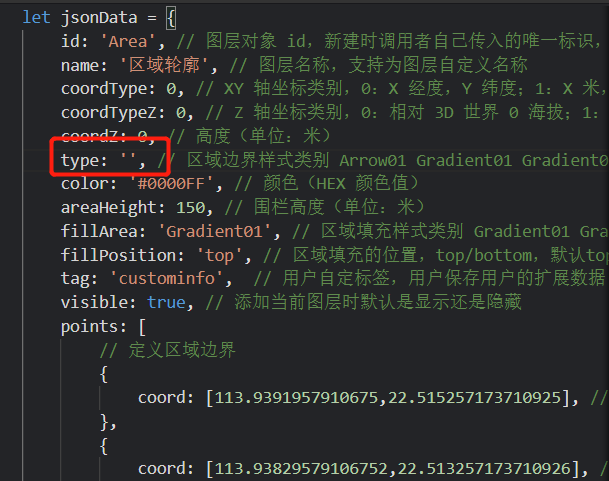

可以把添加区域图api中的type属性值写为空来实现区域图边界实色效果。

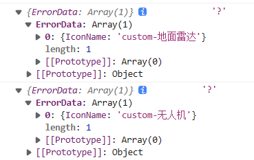

该错误的原因可能是在场景中缺少对应的自定义图标。以下分别是端渲染场景与流渲染场景添加自定义图标的方式
1.端渲染场景:
您可以使用端场景编辑器将所需的图标进行上传并修改其名称。
2.流渲染场景:
需要找到当前场景对应的资源文件夹,并在其中找到CustomIcons文件夹。接下来,您需要上传所需的图片并在customIcons.json文件中进行配置。通过这些步骤,您可以解决场景中出现的相应报错问题。

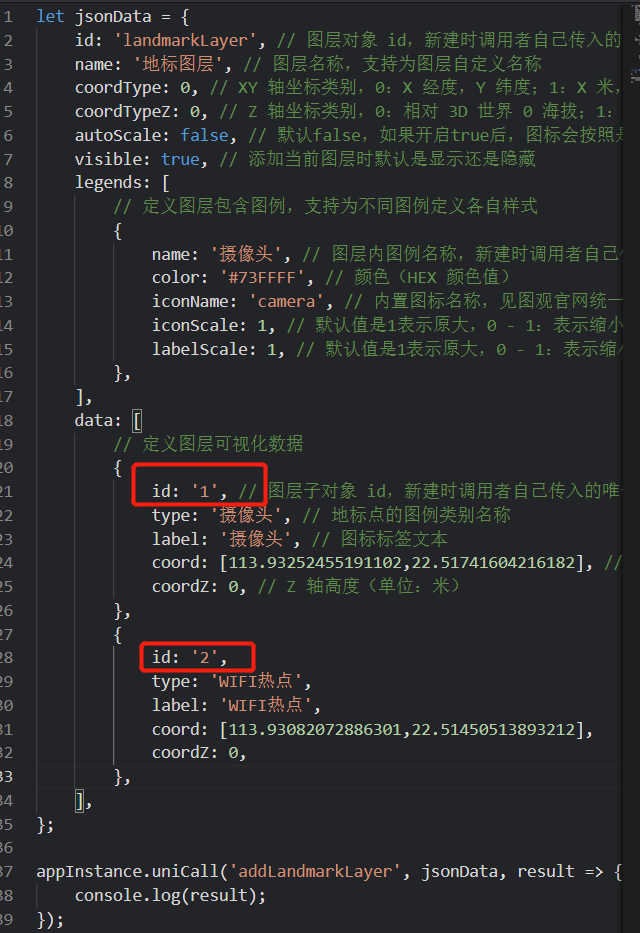

检查一下地标图中的数据是否有问题,每一个数据的id都必须保证不与其他数据id重复。

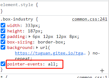

一般是因为穿透原因导致的,需要给带交互的按钮添加如下css样式:pointer-events: all;

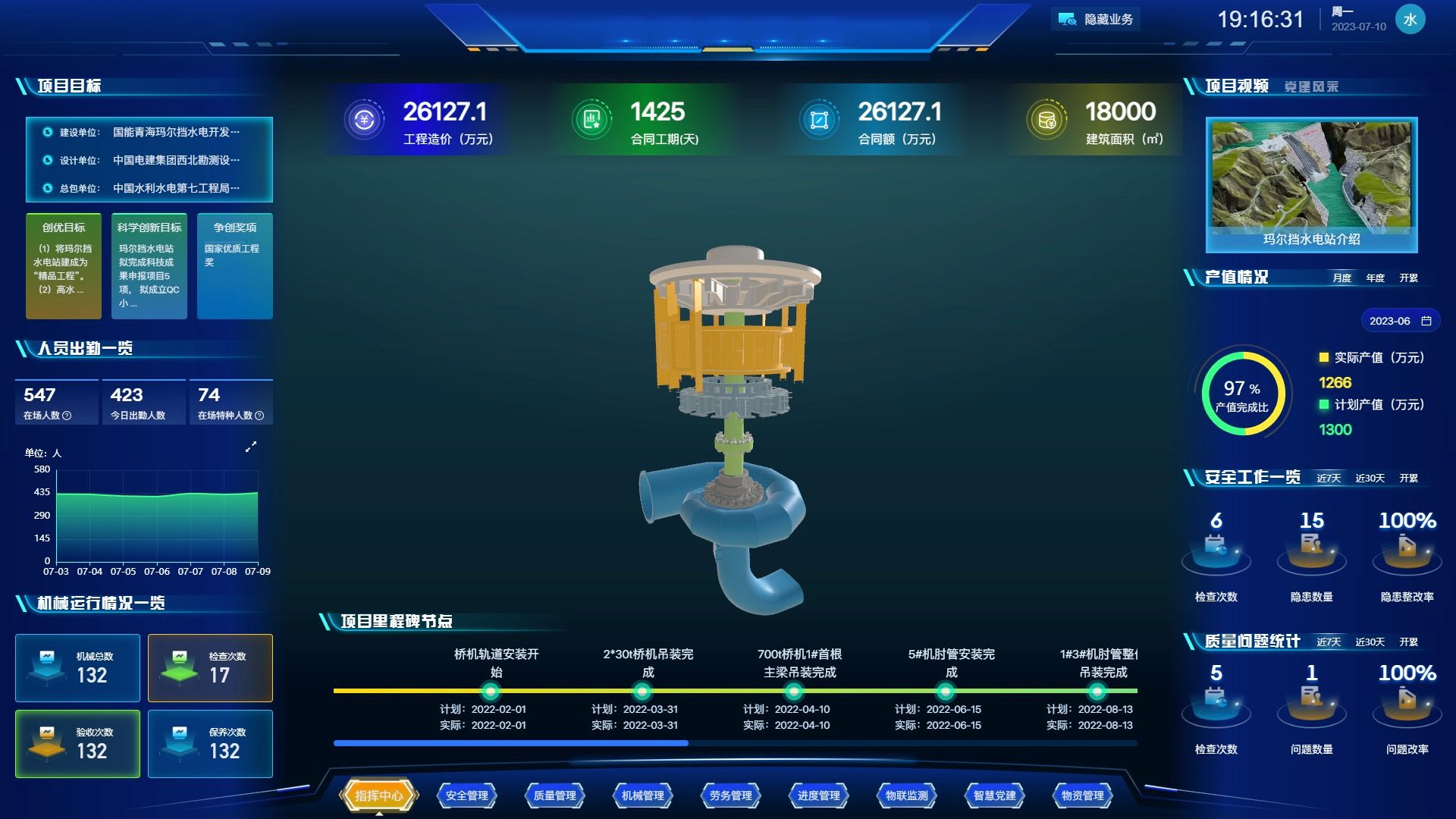

首先需要在场景编辑器里面,设置模型的关节动画,在动画中,您可以选择循环动画,保证模型能够一直旋转。
第二在状态里面,点击编辑模型,默认模型的动画都是关闭的,点击打开后,在预览的时候,模型就可以自动进行旋转了
