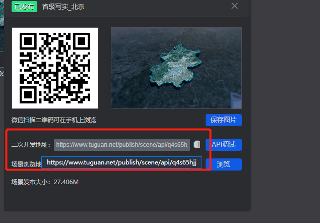

这个是场景的二次开发地址,您的场景做好后,进行发布,发布后,就有一个二次开发地址,里面的“api”后面,就是ID

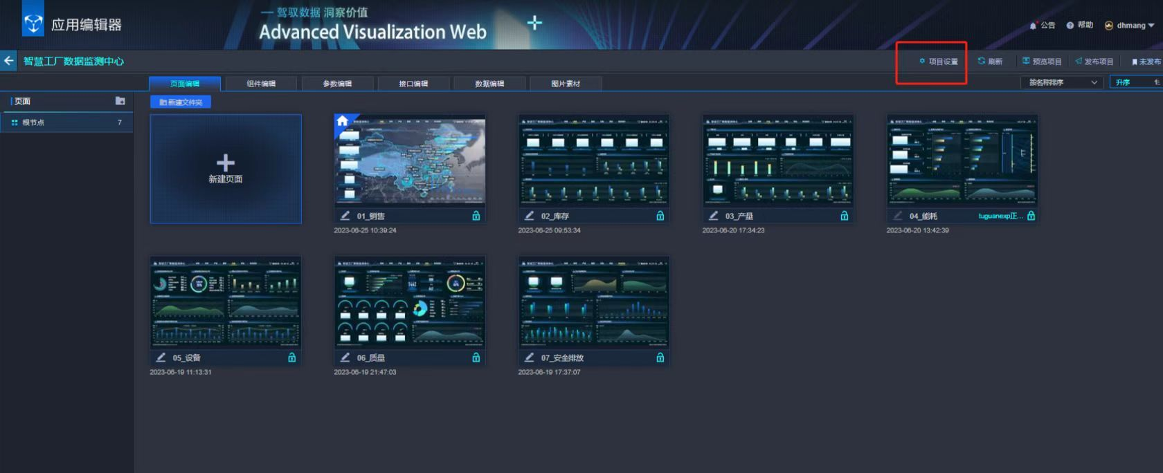

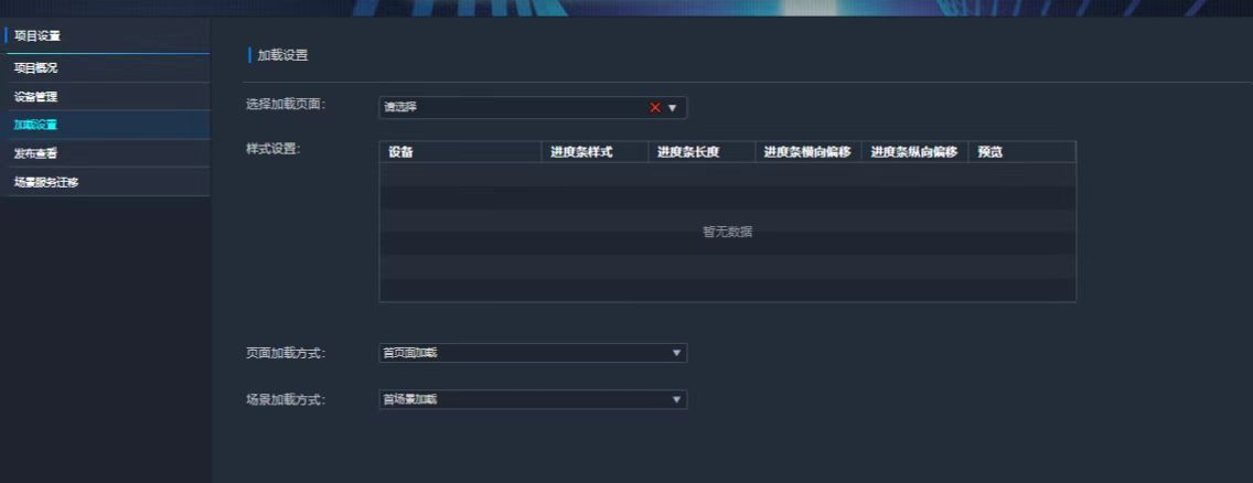

您好,目前图观的应用编辑器新添加了加载设置,可以在应用中,新添加一个页面,页面上是一个图片或者视频流,然后把这一页,作为加载页面,这样跳转页面的时候,就会显示该加载页面,不会显示后续要跳转的页面

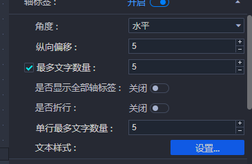

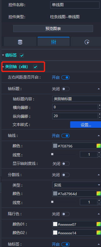

您可以点击样式设置,然后找到这个类别轴X轴,然后下面找一下,可以设置展示形态

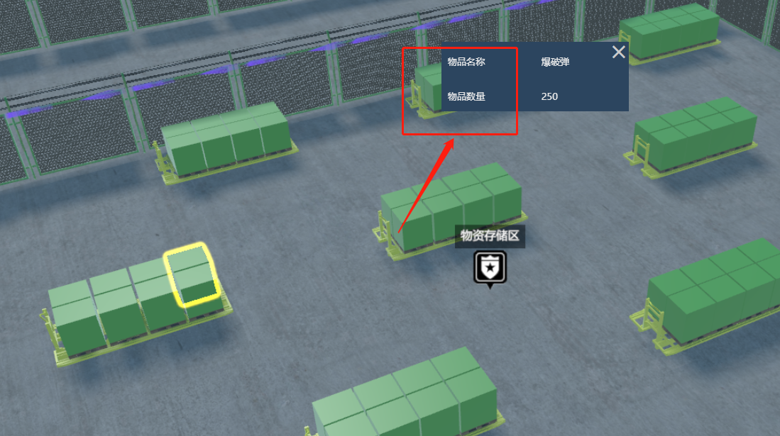

点击模型高亮的问题,是咱们有的交互控制,发送的ID参数是一样的,如果发送的ID参数是一样的,就会默认高亮最后发送的那个模型,需要设置不同的ID,发送ID不同,点击模型才能实现唯一点击

你好问一下,你们这统一开发API 中这个ID怎么弄?文档里没看到

您好,我在应用编辑器做的应用,现在切换页面的时候,效果不是很好看,想问一下能否有优化?

问一下,折线图的横轴下面显示内容能否显示一部分呢?
您好,我们这个设置了一个点击模型弹出组件的交互,现在是点击模型弹出的位置都没有问题,就是它会出现别的模型高亮显示的问题,这个是怎么回事?如何解决?
