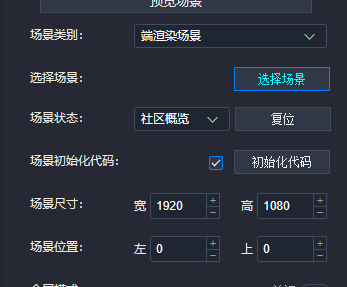

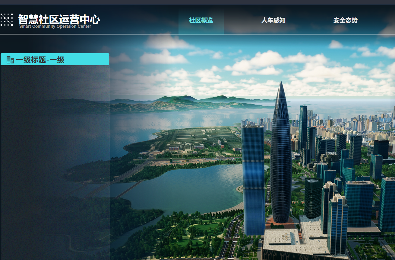

您用了我们的模板,我们的模板有个背景图片,您在对象列表里面,最下面找到这个图片,隐藏之后就能看见场景了

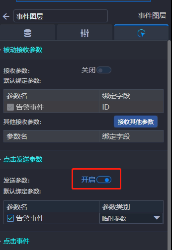

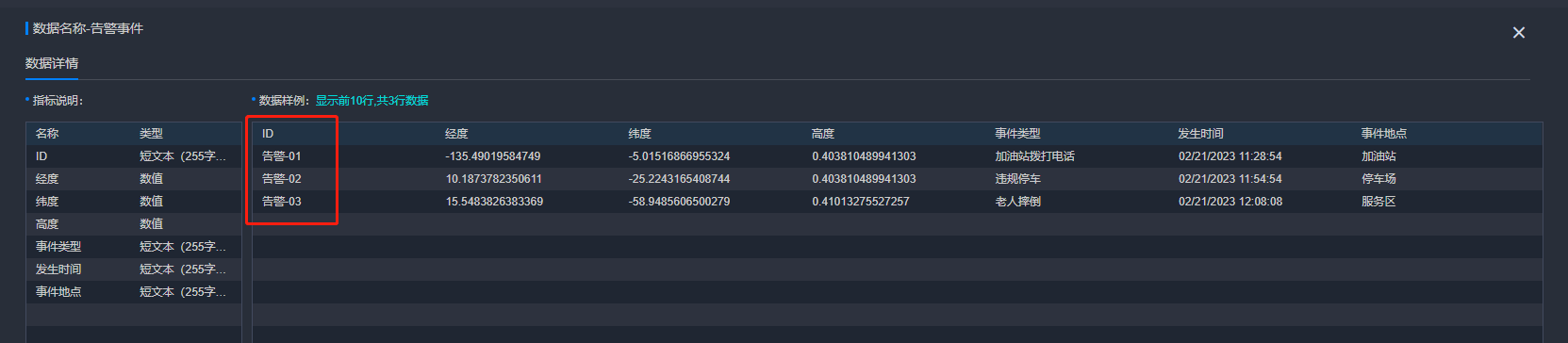

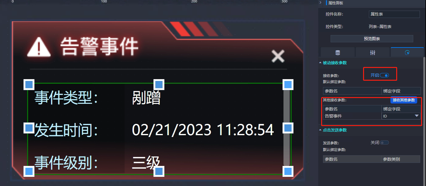

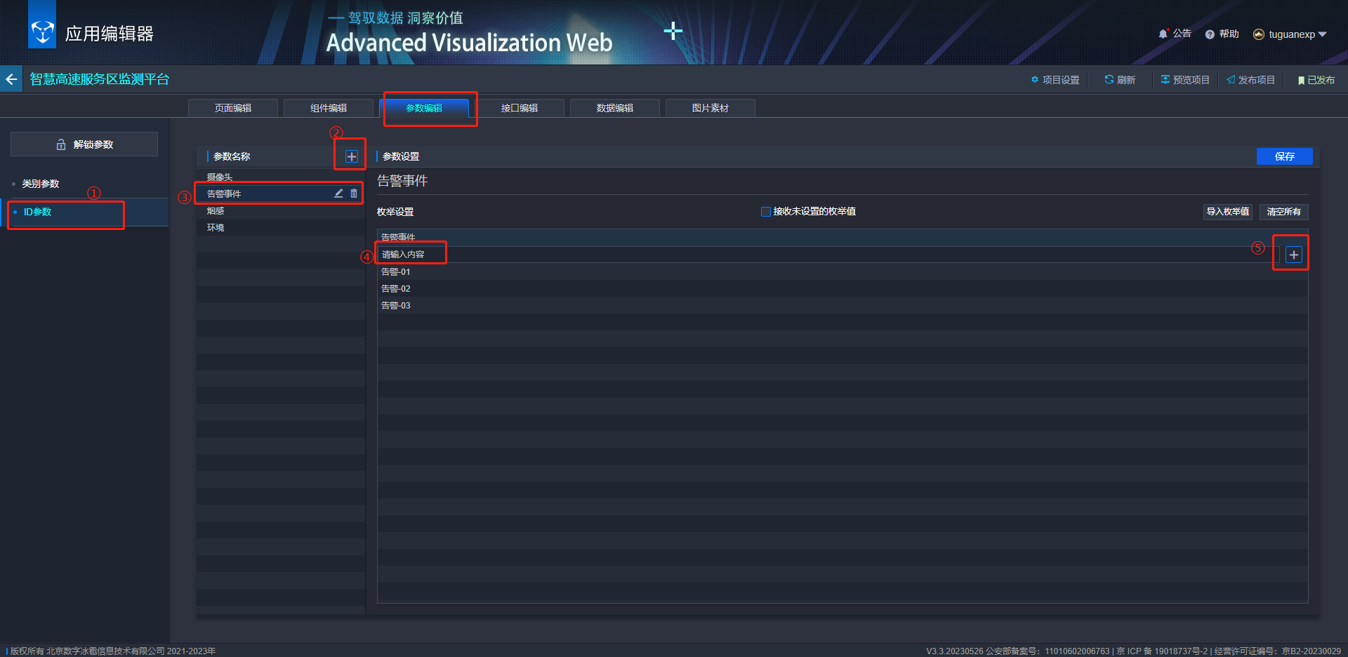

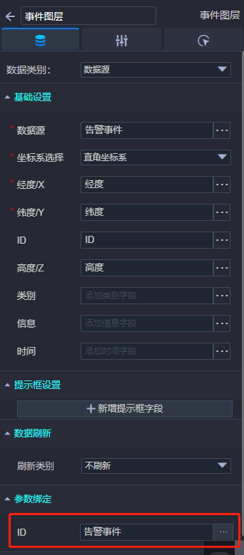

您好,这个问题需要通过参数来修改
1.需要先在参数编辑中,设置好告警事件传递的参数ID。然后告警事件图层和弹出组件中的告警事件属性表,需要使用相同的ID(与参数编辑中设置的ID一致)
2.图层,绑定ID,开启发送参数
3.组件中,属性表,接受参数绑定告警事件ID

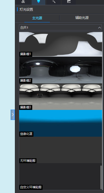

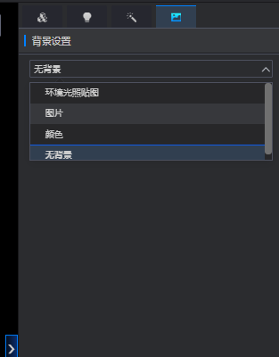

可以选择下面的无环境贴图,或者也可以点击这里选择无背景
