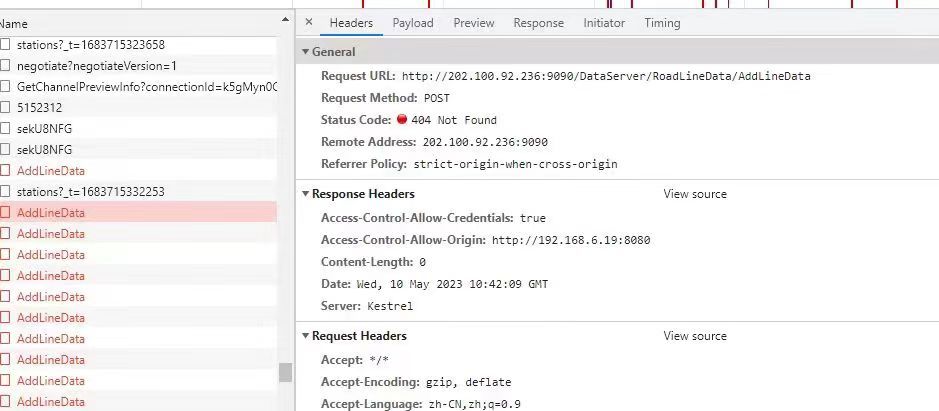

在流服务平台的系统设置里把数据服务勾选上就不会出现404了

访问流服务平台的场景时,一些api接口报404
